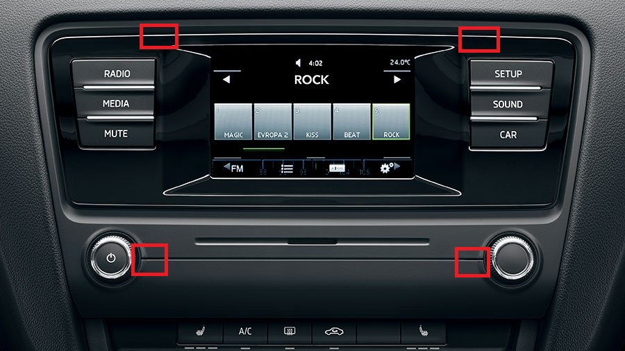

Habe nun ein Bild angehangen und habe die Positionen markiert wo die Entriegelungswerkzeuge eingesteckt werden. Probier das mal!
Jens
Sei es drum...
Jens
- swingII.jpg (126.36 KiB) 4665 mal betrachtet

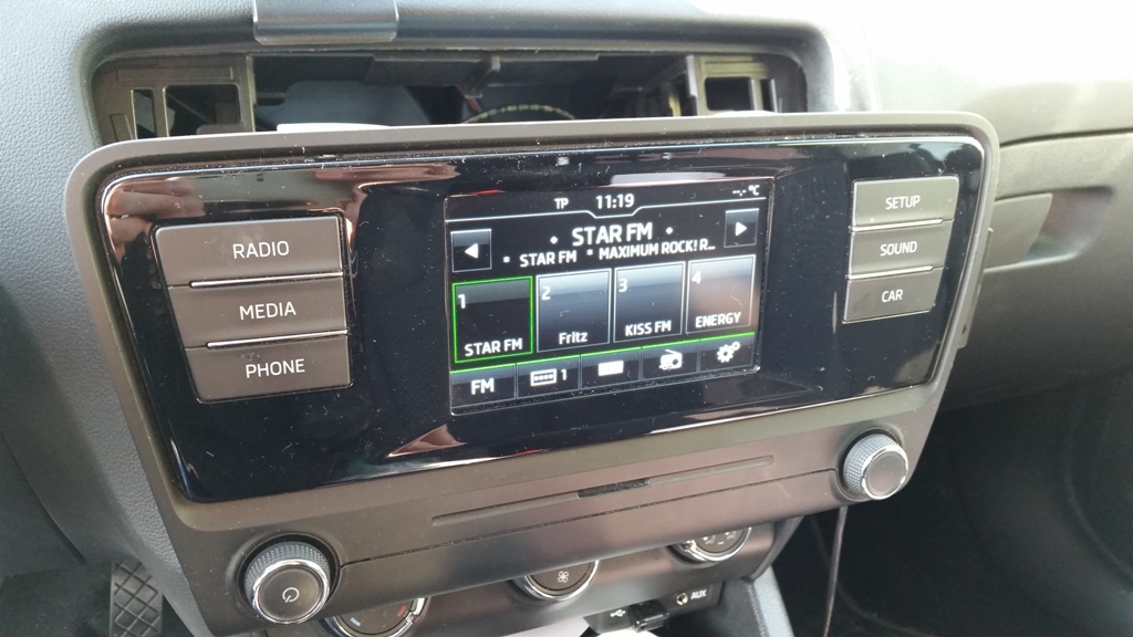

Hat geklappt, auf die unteren beiden Stellen wäre ich nicht gekommen..
Halterung fürs Telefon is endlich dran
Vielen Dank !!
Vielen Dank !!
- 20160228_111911.jpg (207.88 KiB) 4566 mal betrachtet
- 20160228_112101.jpg (248.89 KiB) 4566 mal betrachtet
