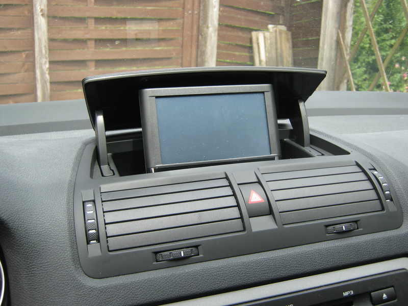

fertig nicht, kann man aber leicht bauen. Ich habe ein Garmin Nüvi 56 in diesem Fach so untergebracht, dass ich es ganz ohne Halterung mittels Gummipads zwischen Fach und Deckel stabil festklemmen kann. Das Kabel kommt von unten. Dazu habe ich das originale Kabel des Garmin-Navis dort verlegt und im Bereich der Sicherungen aus einer Zigarettenanzünderverlängerung eine Anschlussmöglichkeit gebaut. Diese wird mit einem Mikrotaster unterbrochen, sobald man das Fach zuklappt (das Nüvi 56 passt prima rein und das Fach geht problemlos zu). Stromseitig hängt das ganze an einer nachgerüsteten Sicherung am Dauerplus und wird über ein Relais, das aus einer weiteren Sicherung am geschalteten Plus hängt, geschaltet. Mit Zündung aus oder Klappe zu ist das Navi also aus, mit Klappe auf und Zündung an läuft es. Ist superbequem und funktioniert richtig gut.
Siehe Fotos, wobei das vor der Installation der Klebepads war - dann steht es auch nicht mehr so schief
Viele Grüße,
Jan
