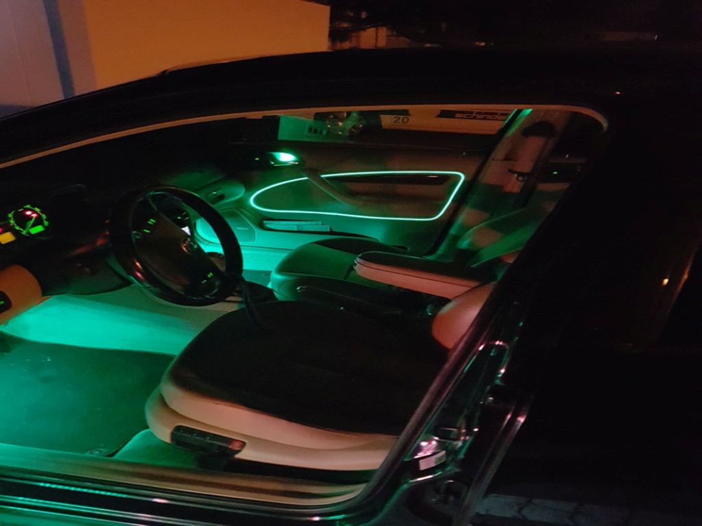

Ich habe meine Innenraumbeleuchtung um 4 LED Streifen im Fußraum erweitert und in den beiden Türen vorne eine Ambientebeleuchtung angeschlossen und die Türgriffe vorne mit jeweils einer LED indirekt beleuchtet. Angeschlossen ist das Ganze über den Dimmer der Tachobeleuchtung. Das Kabel vom Dimmer ist vor dem ersten Verbraucher/LED nochmal mit 5A gesichert.
Jetzt zu meiner Frage:
Ich habe jetzt ein sporadisches flackern nur in der Tachobeleuchtung wenn alles miteinander leuchtet. Wenn ich die Sicherung entferne und somit alle nachträglich installierten Elemente trenne flackert im Tacho nix mehr und ist wie vorher.
Kann mir jemand sagen woran das liegen könnte oder was ich falsch gemacht habe ?

Hier mal 2 Bilder
- 20160525_221259.jpg (106.01 KiB) 6544 mal betrachtet
- 20160525_221926.jpg (77.99 KiB) 6544 mal betrachtet
