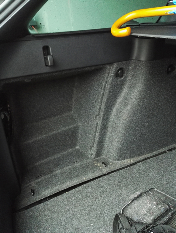

Außerdem hab ich jetzt festgestellt, dass das Waschwasser irgendwo in den Kofferraum läuft und dann hinter dem linken Hinterrad rausläuft.
Hab gelesen, dass es unter der linken Kofferraumverkleidung eine Steckverbindung gibt des Schlauches. Aber mir kommt es eher so vor als würde das Wasser irgendwo in der D-Säule rumlaufen. Evtl ist der Schlauch einfach gebrochen oder porös.
Jetzt stellt sich mir natürlich die Frage, wie ich die ganzen Verkleidungen ausbaue. Hab jetzt mal den doppelten Ladeboden rausgenommen aber trotzdem rührt sich nichts.

Seitenverkleidungen: Am sinnvollsten wäre, wenn du 20 Euro investierst und dir das Etzoldbuch kaufst (So wirds gemacht, Band 142). Da ist für jede Verkleidung im Detail beschrieben, wie man sie zerstörungsfrei abbekommt (eine zerbrochene Verkleidung ist teurer als das Buch).
Wenn du erstmal schauen willst, dann such mal hier im Forum bei den Anleitungen oder such im Forum nach einer Anleitung für den Einbau der Anhängerkupplung. Dazu müssen nämlich genau diese Teile ab.
Checken kannst du das übrigens ohne Demontage: Du räumst das Fach seitlich aus und baust den Filzdeckel über dem Rücklicht ab (Zugang zum Lampenwechsel). Mit einer hinreichend schlanken Hand kann man bis nach ganz unten fassen. Da wirst du vermutlich einen See finden - da unten ist auch die berühmte Verbindungsstelle.
Die Suche in der D-Säule selbst könnte interessant werden... ich habe da lange mit einer Endoskopkamera rumgesucht (auch eine Superanschaffung für sowas... kostete um die 30 Euro bei 5,5 mm Durchmesser - Anschluss und Anzeige über Notebook), um einen Wassereinbruch zu finden (war letztlich woanders). Das Teil ist innen deutlich zerklüfteter, als man annimmt.
