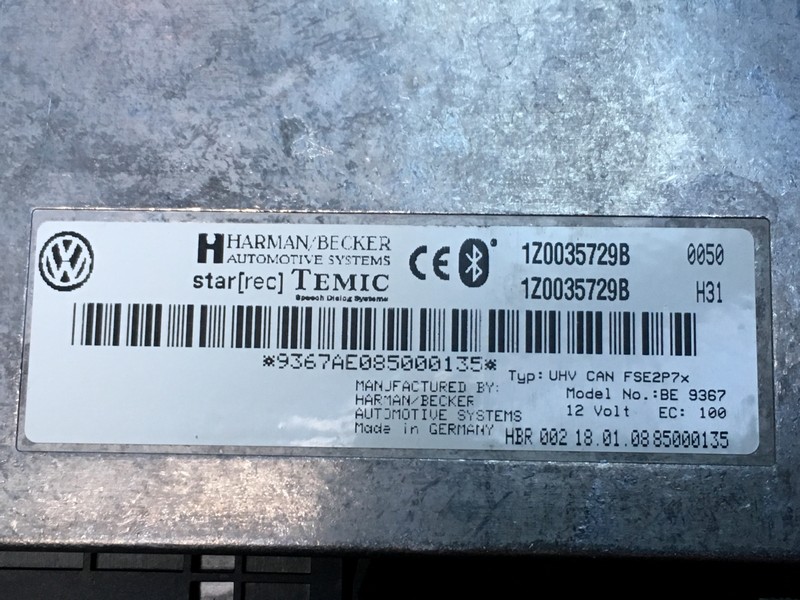

So, heute bin ich mal dazu gekommen, das STG auszubauen. Es handelt sich um ein 1Z0 035 729B von Januar 2008.
Nun würde ich natürlich gerne ein Steuergerät kaufen, bei dem es Plug&Play funktioniert. Gibt es bekannte Probleme mit der Aufwärtskompatibilität? Oder kann ich im Prinzip alle kaufen, wo die Stecker passen?
Oder müsste man z.B. bei einem Steuergerät einer Preimium-FSE irgendwas programmieren? Dass mal also vielleicht nur ein Steuergerät der "normalen" FSE nehmen sollte, nur halt neuer...
Grüße,
Carsten
Grüße,
Carsten
