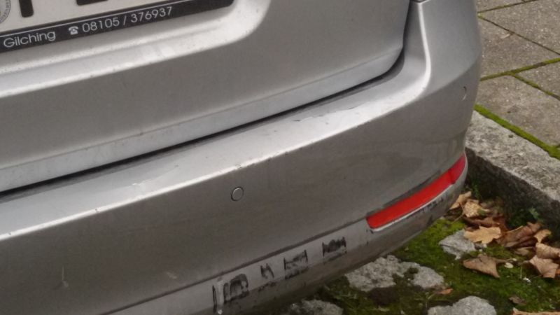

ich muss dazu sagen das ich in meiner alten Stoßstange schon PDC Sensoren habe. Diese sind vom Durchmesser etwas kleiner als diese die in die neuen Stoßstange kommen würden. Da die neue Stoßstange vom Facelift ist. Daher meine Frage wäre es möglich neue Sensoren zu holen die grßer sind vom Durchmesser und diese einfach anzuschließen ? Da dürfte es doch keine Probleme geben ?
Ich habe mal zwei Bilder mit eingefügt.
Die silberne Stoßstange ist meine Beschädigte die Stoßstange auf dem Boden ist die Neue gebrauchte. Man sieht es ev nicht so gut aber die Löcher sind größer bei der Stoßstange auf dem Boden.
hari

Ich hab das durchaus verstanden und halte das nach wie vor für wenig sinnvoll aber offenbar hast du die falsche Stoßstange bereits gekauft.
Wenn du du mir sagst, wann dein Octavia und das Spenderfahrzeug gebaut wurden kann ich in den Stromlaufplänen nachsehen ob die Pinbelegung im Kabelbaum gleich geblieben ist. Das heißt allerdings noch lange nicht, dass dein PDC Steuergerät mit den neuen Sensoren tatsächlich klar kommt und neue Sensoren brauchst du auf jeden Fall.
Zu den Bildern, warum um Gottes willen stellst du die (neue) Stoßstange ungeschützt auf den Boden???

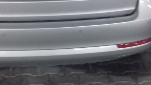

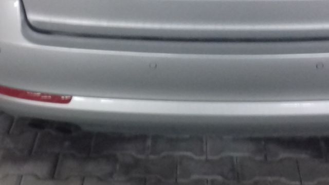

es hat jetzt ein wenig gedauert da ich auch einiges um die Ohren hatte Beruflich, ich wollte noch ein Abschluss zu diesem Thema bringen.
Ich habe die Stoßstange wieder verkauft bei Ebay vom Fachlift Model und habe mir eine gebrauchte Stoßstange gekauft so wie auf dem Bild diese auf dem Boden steht. Diese habe ich neu Lackieren lassen von außen.
Danach habe ich mir die Kleinteile noch beim freundlichen bestellt. Und bin dann mit einem Freund in die Hobbywerkstatt gefahren. Um dann alles wieder herzurichten.
Zerlegen Innenraum hat eine Stunde in Anspruch genommen, Stoßstange abbauen und wieder anbauen hat in der Summe 6 Stunden gedauert. Hier war es von Vorteil zu zweit zu sein um die PDC Sensoren behutsam aus der alten Stoßstange zu bauen und in die neue wieder einzusetzen auch der verlauf der Kabel wieder an ihren Platz zu Klippen.
Bilder vom Ergebnis sind mit im Post.
Ich möchte mich bei allen noch einmal bedanken die mir Tipps und Ratschläge gegeben haben. Und wünsche allen ein schönes Wochenende
