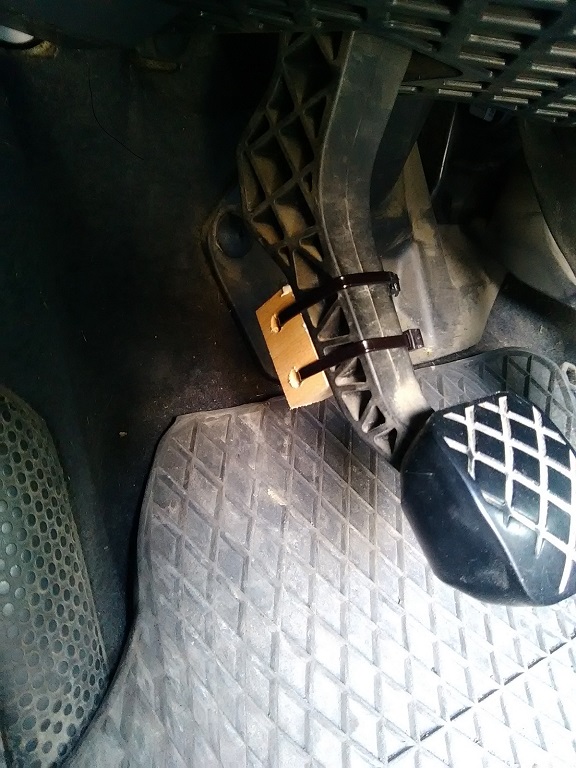

Die Sache wird immer dubioser. Da entlüften nix genutzt hat hab ich gestern mal ein wenig mit dem Pedal gespielt und dabei festgestellt:
Tritt man das Kupplungspedal nur zu etwa zwei Dritteln durch funktioniert die Kupplung einwandfrei und alle Gänge lassen sich in jeder Fahrsituation problemlos durchschalten. Tritt man die Kupplung aber bis ganz zum Anschlag durch schleift die Kupplung wieder etwas!
Als Notmaßnahme werde ich mir jetzt ein Holzklötzchen sägen und das mit Kabelbindern unter dem Kupplungspedal befestigen, damit das Pedal eben nur noch zu 2/3 durchgetreten werden kann. Muss ja zum Pickerl (=AT-TÜV). Dauerzustand sollte das natürlich nicht werden...
Hat jemand ne Erklärung dafür? Mein Schrauber ist informiert, aber er kann sich das auch nicht erklären. Hab ihm sogar ein Video mit Erläuterungen geschickt.

Das ist aber echt interessant. Vielleicht hat ja der Geber oder Nehmerzylinder einen Schaden?

Tja, wirklich erklären kann ich es mir nicht, und mein Schrauber auch nicht. Fakt ist, dass Kupplung und Nehmerzylinder vor knapp 2Tkm neu gekommen sind und alles hat auch erst bestens funktioniert. Dann traten nach 1,5Tkm die Probleme auf. Trennt nicht astrein, aber im Stand Gang einlegen, dann Motor starten und normal anfahren kein Thema. Die gestrigen Spielereien haben dann ergeben, dass die Kupplung, wenn man das Pedal ganz durchtritt, wieder leicht einkuppelt, also schleift. Da Kupplung und Nehmerzylinder erneuert wurden kann ich mir nur vorstellen, dass eines der Teile nicht zum Anderen passt - kontrollieren kann ich das aber nicht. Daher hab ich mir jetzt mal beholfen, indem ich das Kupplungspedal bei gut 2/3 des Hebelweges begrenzt habe. Siehe Bild... und damit es nicht gleich auffällt hab ich den Holzklotz mit schwarzem Edding angepinselt. Russian Style also - aber ich bleibe natürlich dran. Der Pedalweg ist jetzt schön kurz und knackig, von daher könnte ich mich dran gewöhnen....
