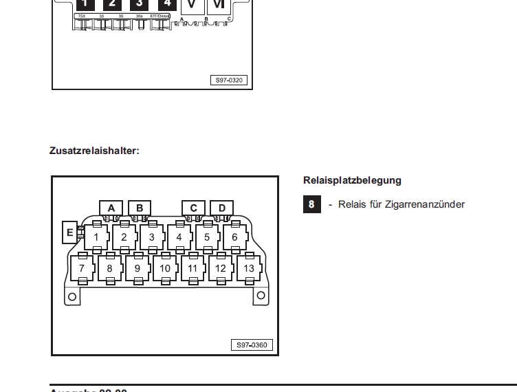

Re: Steckdose Strom abgreifen
sorry, hat ein bissl gedauert.....
Kuxtu Bild. Da sitzt das Relais. Zusatzrelaishalter im Fahrerfußraum.
