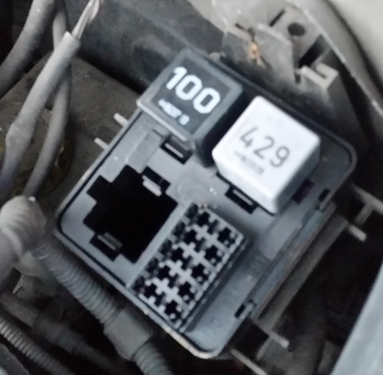

mein Octavia geht manchmal nach dem Starten direkt wieder aus, manchmal auch während der Fahrt. Habe den Fehlerspeicher ausgelesen und da steht:
17925 - Stromversorgungsrelais für Motorsteuergerät (J271 o. J363)
P1517-35-10 - elektr. Fehler - Sporadisch
16514 - Bank 1 Sonde 1
P0130 - 35-00 - elektrischer Fehler im Stromkreis
16719 - Geber für Motordrehzahl (G28)
P0335 - 35-00 Fehlfunktion
16706 - Geber für Motordrehzahl (G28)
P0322-35-10-kein Signal - Sporadisch
Die Lambdasonde ist vor 300 km schon angemerkt worden und wird in kürze getauscht. Kann man einkreisen, ob es der Geber oder das Relais ist?
Ich würde sonst morgen erstmal das Relais austauschen, kostet 14€ bei Freundlichen.
Um sicher zu gehen: Im Anhang ein Fots, ist es das graue Relais mit der Aufschrift 429?

Das ist zu 99,999% das Relais. Die anderen Fehler sind sogenannte "Folgefehler" (weil die Sensoren auch keine Spannung mehr bekommen werden sie als Fehler eingetragen).
Bei der Lambdasonde wäre ich äußerst vorsichtig mit dem Tausch! Welche Fehler werden denn konkret angezeigt?
Weil, beim 1.2er ist häufig die Drosselklappe verschmutzt und/oder der Luftmassenmesser ist nicht mehr ganz in Ordnung. Da kommt dann auch die Lambdasonde als Fehler mit unplausiblen Werten (das sind auch "Folgefehler").
Die meisten Werkstätten sind aber zu faul zum Denken und tauschen erstmal die Lambdasonde. Bringt schließlich ordentlich Kohle und wenn der Fehler nicht weg ist, wird munter weiter getauscht.....

das Relais habe ich getauscht, der Fehler bleibt. Habe auch den Steckkontakt und Kabel untersucht. Scheint wohl tatsächlich der Impulsgeber zu sein. Habe herade mal das Auto auf die Rampe gefahren. Das Dingen ist nur mit einer Schraube befestigt, liegt aber etwas ungünstig hinter dem Ölfilter. Muss ich den Ölfilter demontieren?
Schraube würde ich mit Gelenk und kleiner Verlängerung hinaus bekommen, kriegt man den Sensor dann aber wieder rein?

Nachdem ich heute noch ein bißchen gefahren bin, ist das Problem weg. Anscheinend war es der Steckkontakt ...
