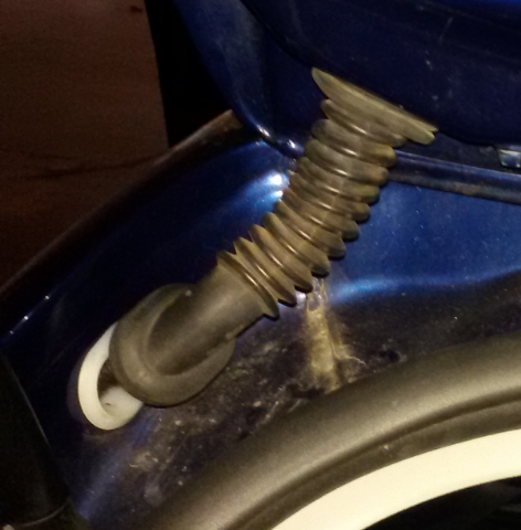

Noch eine Frage wie bekommt man den Schutzschlauch wieder auf die weißen Kunststoffteile in der Heckklappe bzw. in der Säule?
Kann man die weißen Kunststoffteile aus der Karosse ausbauen? Beim Versuch den Schutzschlauch wieder aufzustecken schiebt es immer wieder das weiße Kunststoffteil in die Karosse . . .

Könntest du bitte mal 2-3 Fotos machen und die hier hochladen. Eigentlich sollte die Befestigung Teil der Gummihülle sein. Die wird dann einfach nur in die Ausstanzungen eingeklickt. Falls die Befestigung defekt ist muss die Gummitülle komplett ersetzt werden. Das wird dann aber aufwendiger...

Hier hab ich ein Bild oben ist es auch nicht ganz drauf......

Was ist das für ein Baujahr? Meines Erachtens hättest du den weißen Kunstoff mit einem Kunstoffkeil rausklicken und nicht die Gummimanschette runterreißen sollen. Das sieht im ausgebauten Zustand dann in etwa so aus: http://uploads.tapatalk-cdn.com/2015010 ... 4c2611.jpg. Das das nun nicht mehr ohne weiteres hält ist klar. Ich würde jetzt wohl versuchen das nachträglich vorsichtig auszuklicken und dann irgendwie wieder zusammen zu bekommen. Wenn nötig mit einem geeigneten Kleber kleben. Wenn die Manschette getauscht werden muss dann muss der Kabelbaum entweder in die eine oder in die andere Richtung bis zum nächsten Stecker raus. Der ist nach meiner Erinnerung ziemlich weit weg von der Heckklappe - ebenfalls links hinter der Kofferraumverkleidung.
Wenn du sowas noch nie gemacht hast und wie ich das Gefühlt hast das wird nix mit selber machen dann wäre wohl jetzt der richtige Zeitpunkt jemanden mit mehr Ahnung das Ganze machen zu lassen. So ne Kabelreparatur kostet ja nicht die Welt vor allem solange nicht gleich der ganze Kabelbaum getauscht wird. Also Skoda Vertragshändler solltest du in diesem Fall m. E. eher meiden.

Wenn du das weiße Kunststoffteil mit der Hand herausziehst, siehst du dann eine kleine schmale Öffnung zur Karosserie. Dort einen schmalen Gegenstand (Zahnstocher oder etwas ähnliches, notfalls einen schmalen Schraubendreher) hineinstecken und den schwarzen Kunststoff von hinten nach vorn aufschieben. Geht mit etwas Geduld sehr gut und zum Schluss den Gegenstand wieder herausziehen.Grosser hat geschrieben:Noch eine Frage wie bekommt man den Schutzschlauch wieder auf die weißen Kunststoffteile in der Heckklappe bzw. in der Säule?
