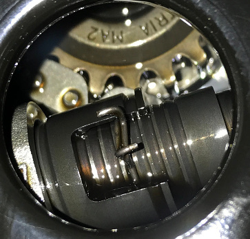

Steuerkette und Kettenspanner wurde von 2-3 Jahren gewechselt. Habe den Kettenspanner und den Nockenwellenversteller kontrolliert. Beide scheinen gut zu sein.
Genauer orten konnte ich das Geräusch bisher leider nicht. Hatte irgendwer dasselbe Problem oder eine Idee?
