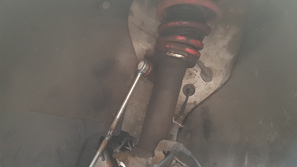

Hallo zusammen ich bin hier neu im Forum und grüße euch alle recht herzlich. Ich habe mir ein Skoda Octavia 1Z Baujahr 2005 gekauft wie auf den Bildern zu sehen, jedoch ist ein Gewindefahrwerk von Ta-technix verbaut wo noch Unterlagen fehlen. Ich habe keinerlei Unterlagen hierzu, sprich das Fahrwerk müsste noch eingetragen werden. Das war mir zwar so bewusst als ich ihn gekauft habe aber ich muss das jetzt halt erledigen. Ein Teilegutachten habe ich gefunden, jedoch ist jetzt meine Frage, ob ich dies so eintragen kann? Das Fahrwerk ist scheinbar schon lange drin, das sieht man und es wurde (glaube das ist eine Koppelstange) geschweißt. Ist es eurer Meinung nach möglich so etwas eintragen zu lassen oder brauche ich so erst gar nicht beim TÜV vorzufahren wegen der Änderungsabnahme. Erstens wurde da was geschweißt und zweitens ist offensichtlich dass das Gewindefahrwerk schon lange verbaut ist.

Das du damit überhaupt noch fährst.
Raus mit der Koppelstange und Fahrwerk am besten auch

Ist das nicht möglich so die Eintragung zu bekommen?

trägst Du mich bitte als Begünstigten Deiner Lebensversicherung ein? 8)
Wenn da wirklich dran rumgeschweißt wurde, lässt Dich der Prüfer normalerweise nicht mal mehr mit vom Hof.....

Ihr habt recht Jungs. Ich habe jetzt vin TA-Technix die gekürzten und verstellbaren Koppelstangen bestellt und wede diese einbauen. Weiß jemand wie man die idela Länge ermittelt und dementsprechende Länge einbaut?

Wie kann man eine Koppelstange einstellen?
So einen Blödsinn?

Gibts hier im Forum auch mal konstruktive Lösungen und Tipps , die weiter helfen oder wird hier nur rum gemeckert und kritisiert ??

Ja gab es
Schmeiß den Rotz raus

Genau DAS wollte er doch nicht hören (bzw. lesen)! 8)

@Aircools: Informier dich bei https://www.tatechnix.de/tatechnix/gx/ direkt.
Ich denke Sie können Dir mit gutem Rat zur Seite stehen.
Alle anderen theologisch theoretischen überlegungen und Meinungen Dritter sind sekundär von minderer Qualität zu betrachten.
Solltest Du eventuell auf ein gescheiteres Fahrwerk (Sportfahrwerk) wechseln wollen, kann ich das Bilstein B16 empfehlen (keine Werbung!).
