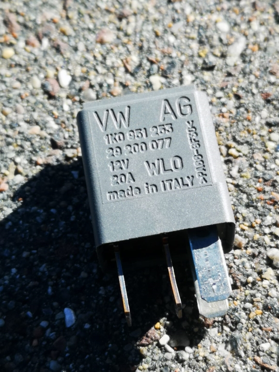

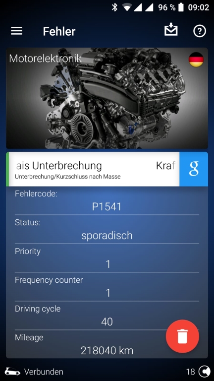

Fehlerspeicher zeigt Fehler P1541 an. Das deutet auf das Relais der Kraftstoffpumpe. Dieses Relais (ich hoffe es ist das auf Steckplatz 4.1) habe ich mit dem baugleichen der Hupe getauscht.
Wagen springt an, aber der Fehler erscheint sofort wieder im Steuergerät. Motorlampe ist aber nicht an im Tacho.

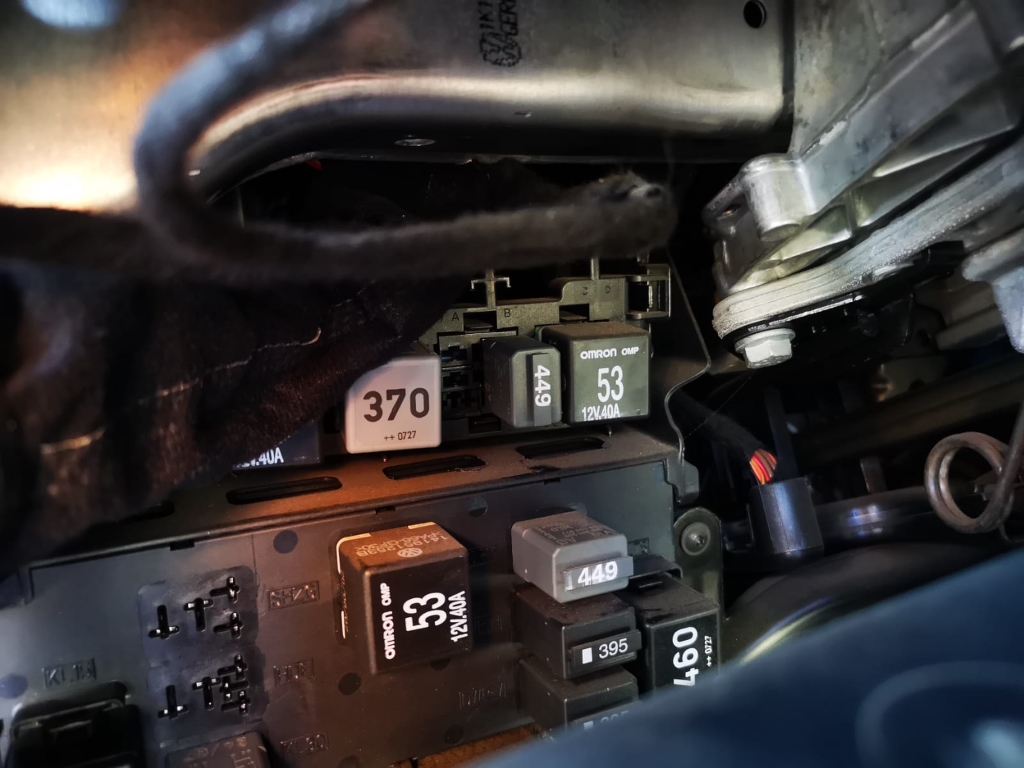

Ist das Relais da oben rechts mit der 449 auch das richtige? Das neben der 53.

Relais 109 ist mein Hauptverdächtiger in solchen Fällen.
Bringt die wunderlichsten Fehler nebst völlig unlogischer Fehlercodes.

Ja, im Sicherungskasten. ;) :roll:
Ich behaupte mal, Du bist in der Lage, die Suchfunktion zu bedienen?!
Dann findest Du sogar Bilder.
PS: Die Voraussetzung für einen Erfolg ist, dass Du vorhin wirklich das richtige Relais getauscht hattest! Also guck da auch nochmal.

Leider finde ich nichts, also bin ich nicht in der Lage. Sonst hätte ich nicht gefragt. Komm mir so schon blöde vor. Steht ja auf keinem 109 drauf.
Und ich hab vorhin die 449 oben mittig in meinem Bild getauscht welches Steckplatz 4.1 ist und angeblich für die Spritpumpe ist.
Ob das nun stimmt weiß ich ja auch nicht.

muss ich heute Abend zu Hause in die Unterlagen gucken.
Ich melde mich.
PS: Wenn man "Relais 109" (genau so in Anführungszeichen!) eingibt, kommen sehr wohl Ergebnisse! Da ist sogar einer von mir mit Bild dabei...
