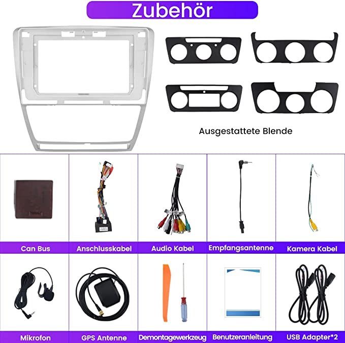

Jedenfalls, meinen alten Octavia Classic aus Ende 2007 hat jetzt meine Tochter und wir haben ihr dort dieses Radio eingebaut:
https://www.amazon.de/dp/B09FYXJ5VY?psc ... ct_details
Klappt auch alles, nur geht es trotz CANBus Adapter nicht aus, wenn man den Schlüssel abzieht.
Gibt es dafür eine Abhilfe? Ich lese überall, dass dafür der Adapter zuständig sein soll. Ein Soundsystem und Lenkradfernbedienung hat der Wagen nicht.
Hier sind die Adapter und Kabel, die dabei sind:
61ARl5wRyhL._AC_SX679_ (1).jpg (63.18 KiB) 4857 mal betrachtet

Habs gefunden. Gibt am Radioadapterkabel eine Steckbrücke, wenn man die löst, geht es.
