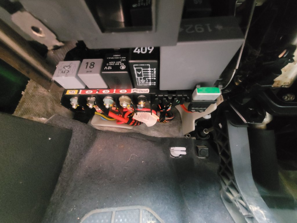

Sind beide Sitzheizungen über eine Sicherung abgesichert oder gibt es eine die ich tauschen kann um zu testen ob es daran liegt?
Wo befinden sich die relais, die die Heizung schalten?

Re: Sitzheizung defekt
Das Relais is im Fussraum links oben, dazu brauchst du nur die Abdeckung im Fussraum abschrauben, dann siehst du schon alles.
Also da habe ich jetzt die Relais gefunden weiß jemand jetzt was zu welcher Sitzheizung gehört?
Ich hab doch weiter oben das Relais gepostet. Denke mal das in dem Bauteil die Schaltung für beide Sitze drinnen sein wird.
