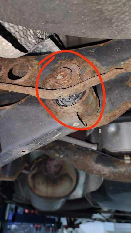

Hallo alle,
bei letzten Räderwechsel habe ich bemerkt, dass die hintere Querlenker irgendwie "keine" Lagerung haben :-) Siehe Fotos. Es ist irgendwie "zerblättert".
Sollte dort vielleicht eine Gummilagerung sichtbar sein, ähnlich wie vorne? Wie soll das aussehen? Hauptuntersuchung dieses Jahr hat nichts bemängelt.
Danke

Na, wenn die HU Anfang des Jahres war, kann es gut sein, dass es noch nicht so sehr fortgeschritten war, um es aufzuschreiben.

Ich sollte also die Querlenker tauschen?
Ich weiss wirklich nicht, wie das normalerweise aussehen soll.

Re: Hinterachse Querlenker - Gummilagerung?
Beitrag von insideR »
Die Achse wird mit den defekten Buchsen nicht mehr korrekt geführt, also ja, man sollte tauschen.
