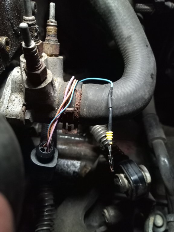

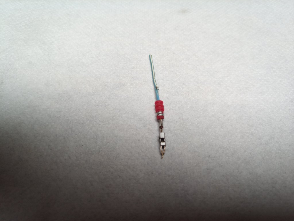

Ich hatte mich gestern der Sache mal angenommen und bin recht schnell fündig geworden. Im Stecker war der Kontakteinsatz vom Kabel (blau/weis) beschädigt. Ich habe den Wagen seit 2017 und vermute, dass vor meiner Zeit mal jemand den Stecker ab hatte und unsanft wieder aufgesteckt hat. Jedenfalls war eine Seite der Kontaktklammer umgebogen. Mein erster Versuch, die Klammer wieder nach vorne zu biegen, ging schief. Also habe ich mir ein Reparaturkabel genommen und es im Kabelstrang neu verlötet.
Um sicher zu gehen das der Sensor auf seiner Kennlinie nicht irgendwo doch einen Fehler hat, ist der gleich mit erneuert worden.
Das bl/ws Kabel geht vom Pin3 (G62) zum MotorSTG - zumindest konnte ich das in den Unterlagen vom 1.9/74KW PD so entnehmen. (vom 1.9/96KW habe ich leider keinen Leitungsplan)
Wenn jetzt die Temp.-Anzeige im KI zusätzlich, sporadisch ausgefallen ist, würde das ja zusätzlich auf einen Defekt im G2 deuten. Also war der Wechsel vom Sensor vermutlich die richtige Entscheidung.
