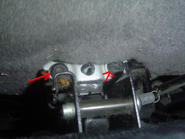

Um auch nochmal meinen Senf dazu zugeben es handelt sich dabei um eine Torx45 zumindest war es bei meinem Vorface so 8)
An bei ein Foto wie es beim Octavia 1U vorface ausschaut
Vorface:
Der Dreck ist nicht serienmässig und kann abweichen ;) ;)

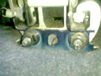

Face:
Sollte eine 13er sein wenn ich das richtig sehe ;)

MR Action
Beiträge: 4463
Modelljahr: 2010
Kilometerstand: 63000
Re: Fahrersitz ausbauen
Beitrag von MR Action »
Genau die meinte ich... :) Alternativ dazu gibt noch Sitze mit zwei Gewindestiften und Muttern die drauf gedreht werden... ;)
