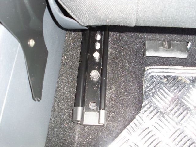

Hallo, hab grad ein paar Bilder vom Beifahrersitz gemacht!
Vieleicht kann ich damit anderen helfen!
Wie gesagt pro Sitz sind es 4 Filzzahnschrauben
und unterm Sitz die Steckverbindung lösen!
gr. magic

magic796 hat geschrieben:Hallo, hab grad ein paar Bilder vom Beifahrersitz gemacht!
gr. magic
Was für Schrauben sind dort angebracht ? M10er Vielzahnschrauben "außen" ?

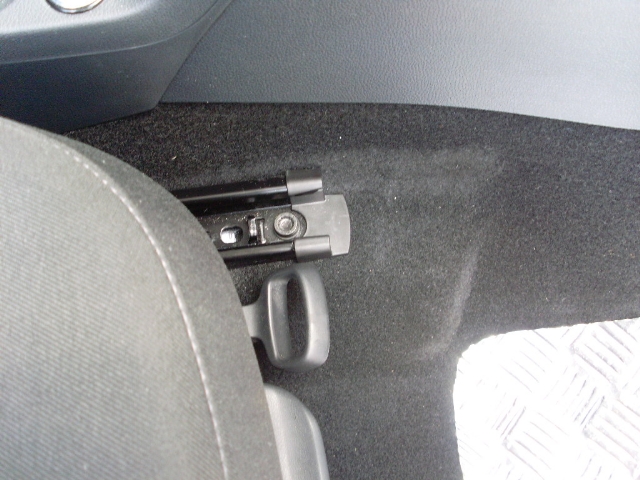

Re: Fahrersitz ausbauen
Beitrag von neuhesse »
In den Bildern von @magic796 sind die Schrauben eigentlich sehr gut zu erkennen. Die dürften bei deinem O² nicht anders aussehen. Innenvielzahn (XZN) M10.
