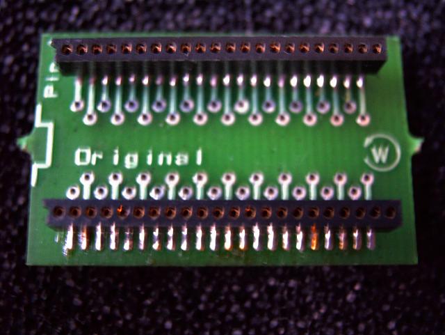

Bin seit kanpp 2 Wochen Besitzer eines 02´RS Limo in Lemon gelb. Lt. Verkäufer und lt. Angebot ist dr RS auf 2197220PS gechipt worden. Als ich den RS abgeholt habe lag ich Handschuhfach ein kleine plaste-Kästchen wo nach Aussage des Verkäufers der "alte" Chip drin ist steht leider nix von Skoda oder VW drauf sondern nur "Original" und ne Nummer. Da hier im Forum andere auch schon RS gechipt haben und dort bei der Leistung auch Vmax und Co gestiegen sind muss ich sagen das ich am Samstag zu tun hatte die 240km/h zu knacken. Nun wollte ich mal fragen ob das normal ist, ob das wirklich der originale Chip sein kann und wie man merkt das der RS auch wirklich gechipt ist (vllt auch selber nachsehen) und auch wirklich ne gesteigerte Leistung hat, weil wenn nicht würde das bösen Ärger mit dem Händler (leider kein Vertagshändler) geben, weil das ja falsche Tatsachen bzw. ein flschen oder unzureichendes Produkt wäre.

Du kannst ja auch mal ein Photo von deinen "Original"-Chip einstellen!

Bilder im Anhang:
Vorderseite
Vorderseite
Rückseite
Rückseite

Das da auf dem Bild kann nicht der originale Chip sein! Denn der ist direkt ohne Sockel im MSG eingelötet, sitzt also direkt auf der Platine.
Wer würde denn einen originalen Chip wieder auf eine Adapterplatine löten?
Aber das soll noch kein Indiz sein! Schließlich lässt sich ja so ein MSG auch "chippen" ohne es zu öffnen.
