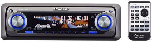

Update:
Gestern habe ich günstig ein Pioneer DEH-P8600MP bekommen (fast für lau !).
Dieses hatte allerdings einen defekten Kabelbaum (paßte 1:1 von meinem anderen Pioneer) und eine abgerauchte Chinchmasse.
Ist wohl ein bekanntes Pioneer-Problem, da diese als einziger Hersteller die Chinchmasse Geräteintern absichern und dieses Teil wohl bei bis zu 50% aller Geräte durchschmort.
Fazit waren unerträgliche Störgeräusche, wie Limapfeifen, Knacken und Rumpeln.
Beseitigen läßt sich dieses Kinderleicht.
Einfach dünnes Massekabel am Gehäuse der HU angeschlossen und das andere Ende am Massering der Chinchstecker angelötet und fertig.........Totenstille !
Der Sound hat sich mit der neuen HU und deren Einstellmöglichkeiten um gefühlte 75% verbessert.
Auch das Frontsystem spielt jetzt mit Kickbass zur vollsten Zufriedenheit.
Allerdings hatte ich durch nen Einstellungsfehler heute Morgen gleich mal einen HT abgeraucht, ist aber schon nachbestellt.
Is halt Lehrgeld :-?
Muß jetzt erstmal alles vernünftig neu einpegeln und dann sollte es funzen.
Gruß Lutz

Feines Radio was auch noch ne ganz Ecke mehr kann wenn ich mich recht erinnere.
Mfg Dreas
