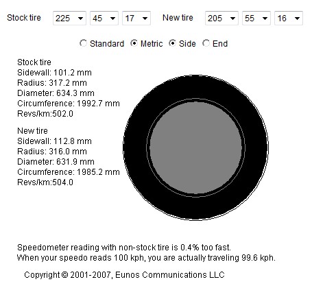

Mr-Fly hat geschrieben:Ich dachte der Unterschied ist minimal, weil die Reifenflanke höher ist bei den 16 Zöllern?
Hatte da mal irgendwo meine ich ne Berechnung im Forum gesehen.
Hab das mal gerade nachgeschaut und folgendes raus für meine Kombination:
Also 0,4 % Unterschied??
Berechnet über:
http://www.miata.net/garage/tirecalc.html
Bestellt am 25.5.(KW21): Combi L&K 2,0 TDI CR 140 PS-DSG /Blackmagic Perleffekt/Onyx-Schwarz/Alcantara/3 Sp. Multi DSG/AHK/Alarmanlage/Columbus/Soundsystem/Standheizung/Sunset/Dachrel.Silber
