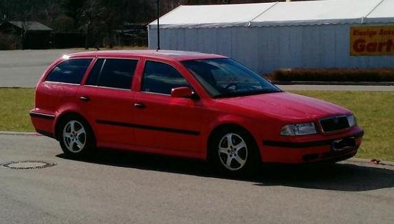

Ich habe mir vor 4 wochen ein JOM gewindefahrwerk eingebaut.
nun habe ich folgende probleme, vielleicht kann mir ja der ein oder andere helfen.
wenn ich langsam rechts fahre, zum beispiel in meine garage, voll rechts einlenke dann habe ich ein sehr lautes zerrendes geräusch im rechten radkasten..schleifspuren sind aber in der plasteabdeckung nicht zusehen.
ein bekannter meinte, das er zu tief sei und dadurch die antriebswelle schleifen würde, da die rechts länger wäre wie links...kann ich davon ausgehen das das stimmt.?
Ist er wirklich zu tief?
habe mal 2 bilder angehängt.

...also auf den ersten Blick würde ich sagen, du bist zu tief und die Antriebswelle schleift.
Aber um sicher zu gehen solltest du mal messen wie weit du deinen Wagen runter geschraubt hast.
Ich habe auch als erstes den Stabi tauschen lassen um solchen Fehlern aus dem Weg gehen zu können, hab zwar mein Gewinde nicht bekommen, aber der Stabi ist schon drin.
Skoda Octavia Combi RS 2,0TSI
