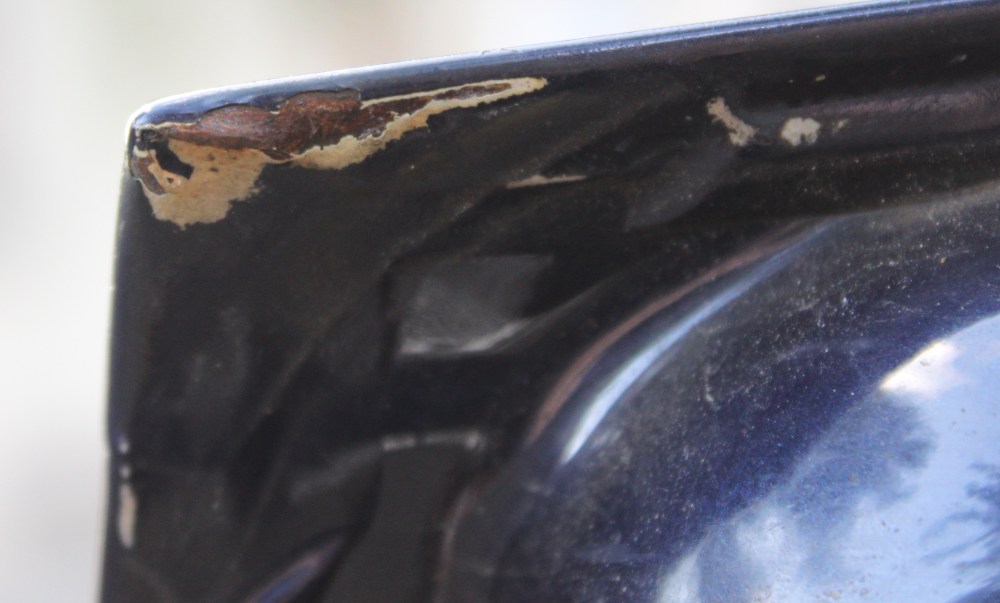

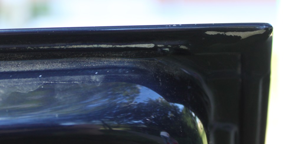

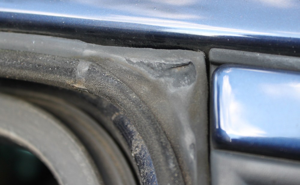

Ich hole den Thread mal hoch, weil ich mit meinem 1U5 (2002) auch viele Stellen habe, an denen der Lack durch den Türgummi abgescheuert ist.
Am schlimmsten ist es an der hinteren linken Tür. Dort ist auch der weiße Unterlack komplett weg und es hat sich schon Rost gebildet (Bild3). Auf Bild2 sieht man eine Vertiefung im Gummi, welche genau von der Türkante stammt. Die hintere rechte Tür ist auf Bild1 zu sehen. Dort ist noch der weiße Lack zu sehen, aber wer weiß, wie lange noch.
Dort wo der Gummi der Heckklappe die Karroserie berührt, ist an einer Stelle auch schon recht viel weißer Lack zu sehen. Fotos habe ich davon noch nicht gemacht.
Als erstes stellt sich natürlich die Frage, warum passiert das? Und was kann ich machen, damit das Scheuern aufhört?
Vor allem bei der schon rostenten Stelle muss ich jetzt natürlich handeln. Reicht es, wenn ich die Stelle mit Lack überstreiche? Oder sollte ich zu einer Smart-Repair Firma gehen?
Habt ihr das auch? Und danke schonmal.

Nee, die Roststelle muss gründlich entrostet werden, dann neu verzinkt und zum Schluss ordentlich lackiert werden. Wenn du nur etwas Lack drauf machen willst, wird der bald wieder abfallen.
Woher das kommt? Vermutlich durch aushärtende Gummis und/oder verstellte Türen. Genau kann ich es dir nicht sagen. Ich weiß bloß, dass es bei mir an der Fahrertür auch langsam damit losgeht. Ich werde es im auge behalten und ggf. zu einem Karosserieexperten gehen.
