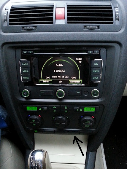

Wie kann ich selber das Amundsen ausbauen um nachzusehen ob eventuell ein Wackelkontakt am Stecker besteht ?

du hast einen Octavia 2 und nicht 1. Daher schon im falsche Bereich mal geschrieben als kleine Info nur ;)
Am besten ist es hier bei der Blende anzuziehen(Siehe Anhang), dann einfach die Blende herausclipsen überall. dann siehst du die 4 Schrauben e schon und einfach ausbauen und schauen.
