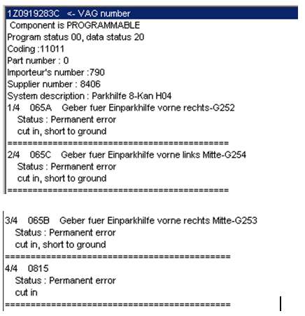

Tach,
sorry für die späte Reaktion:
Leider habe ich kein VCDS (wenn jemand weiß, wie man das mit meinem China-Interface zum laufen bringt, bitte PN).
Im Anhang findet ihr den Screenshot (mangels Logdatei...) der PDC Fehler.
Die Messwerte zeigen immer 255cm, auch wenn ich Hindernisse vor den Sensoren platziere. Die Teilenummer des PDC STG deutet m.E. darauf hin, daß es ein altes Teil ist und OPS damit nicht geht.

Alle PDC Geber defekt?
Re: Alle PDC Geber defekt?
- PDC Fehler
- pdc-errors.jpg (29.59 KiB) 2659 mal betrachtet

Ich bin gerade am überlegen ob ich lachen oder weinen soll wenn ich den Screenshot sehe... Das was du da hast ist eine Kopie/Produktfälschung des K+CAN Commanders. Ein Gerät das nicht zur Fahrzeugdiagnose sondern zum Tachodrehen entwickelt worden ist. Die rudimentären Diagnosefunktionen die das Teil mit bringt kannst du eher als Spielerei abtun... Über OPS zusammen mit dem RNS510/Columbus brauchst du dir mit der EPH/PDC sowieso keine Gedanken machen, aber die Thematik wurde auch schon bis zum erbrechen durchgekaut.

habe mich mit dem Problem noch nicht ganz so beschäftigt,
aber ähnliches vor ein paar Tagen erlebt.
Zuerst stieg der Sensor vorn Mitte rechts aus,
dann beim Auslesen waren beide rechts außer Betrieb.
Nach dem ich beide gewechselt hatte,
lief es 2 Tage und dann stieg der vorn Mitte links aus.
Diesen habe ich am Wochenende gewechselt und
nun läuft auch wieder alles.
BJ ist 2005 bei mir, mit Maxi und Columbus.

...nur das dein Fehler viel eher in der Verkabelung liegt und nicht bei den Sensoren selbst. Vielleicht hast du Glück das es nun erst einmal tut aber die Chance das 3 Geber gleichzeitig ausfallen ist doch eher gering...

Wie gesagt beim auslesen, ist ein Sensor nach dem nächsten defekt gewesen, mal sehen ob das Szenario weiter geht,
aber bis jetzt funktioniert es seit ein paar tagen ohne Aussetzer!
