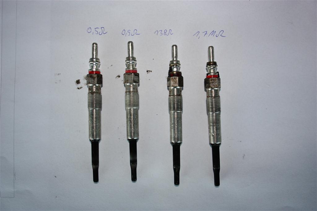

So, Kerzen sind gewechselt.
Bei Auto-Plus für 87 Taler neue Beru-Kerzen bekommen.
Von den alten Kerzen waren tatsächlich zwei defekt (138Ohm und 1,7MOhm).
Jens

- IMG_7235 (Individuell).JPG (66 KiB) 6013 mal betrachtet
