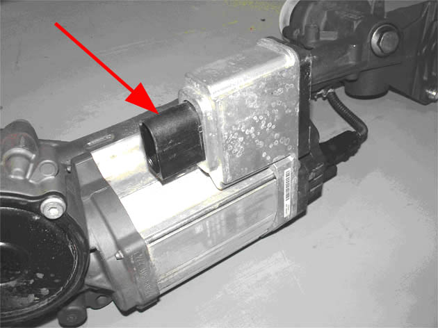

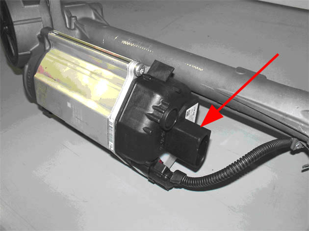

noch was zum schluss,es gibt 2 Arten von Lenkgetriebe,hier foto
es gab anscheinen doch probleme und es wurde eine neue modifizierte verbaut - foto oben!
Leute,bitte schaut nach! welche habt Ihr drin?
