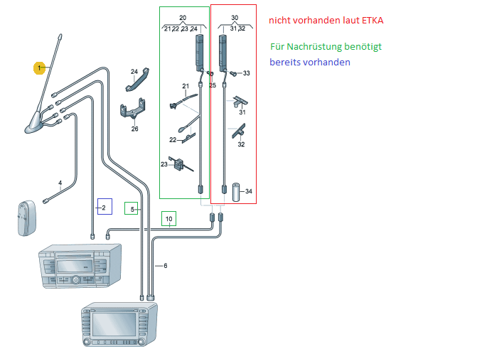

im möchte ein Amundsen nachrüsten. Diesbezüglich habe ich mich schon schlau gemacht.
Fahrzeug ist ein Skoda Octavia bj. 2007 Limo mit Stream MP3.
Für optimalen Radioempfang muss natürlich die zweite Antrenne ran. Was brauche ich bzw. was kann man dabei falsch machen?
Siehe Anhang:
1.) Vorhanden
- "normale" Antennenleitung (2). 1Z1 035 550 B ( + Adapter Raku 2 auf Fakra (w))
- Antennefuß (1): 1K0 035 501 F
2.) benötigt wird:
- Antenneleitung zweite Antenne (10): 1Z2 035 550 H 41,29€
- Leitung GPS Antenne (5): 1Z1 035 572 F 68,96€ (Werd wohl eine von Ebay nehmen, da kostet das Kabel nur 10€)
- Kit Impedenzwandler für Scheibenantenne (20): 1Z5 035 552 A oder B (A ist seit 1.9.2011 entfallen --> Ersatz B???): 40,16€
- Schraube (25): N 106 569 02: 0,20€
3.) offene Fragen:
- Das Kit (30) ist laut ETKA "keine Teilenummer vorhanden" ? Ich denk mal es ist also bei meinem Modell nicht vorhanden.
- laut ETKA gibts keine extra Heckscheibe wenn man die Antenne anschließen will. Wo wird die ganze Sache montiert? Irgendwie an der Scheibenheitung oder? Hab leider keine Informationen dazu gefunden.
- Hab ich irgendwas übersehen?

- Antenne.png (66.43 KiB) 2427 mal betrachtet

bei der Limo ist eine andere Heckscheibe mit 2 zusätzlichen "Stäben" verbaut.
Beim Combi ist die Antenne in der rechten hinteren Seitenscheibe.

Na das sind ja mal tolle Nachrichten XD
Also Heckscheibe wechseln oder was anderes suchen. Naja der Umbau zur AutoFun von Bosch scheint ja nun auch nicht ohne weiteres zu gehen.
