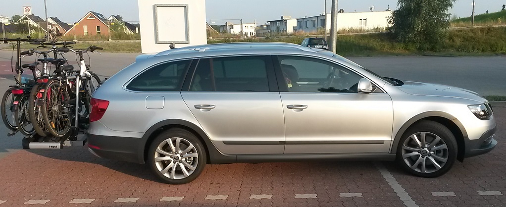

Ich habe diese Federn hinten auch drin. Ich bin mit dem Ergebnis sehr zufrieden. Kosten inklusive TÜV und Einbau ca. 300 Euro. Ich freue mich schon auf Urlaub ohne fetten Hängehintern. 8)
Da der Superb vorne einen größeren Radausschnitt hat und mit Standardsportfahrwerk einen Polen-Keil fährt, ist es nun sogar optisch gleichmäßig.
Hinten rechts gibt es Kuchen.

So, im neuen sind die MADs auch drin. Zwar ist nichts im Kofferraum, aber man sieht, wie unbeeindruckt der Tiefgang bei den vier Rädern ist.
Es ist Serienfahrwerk 4x4
