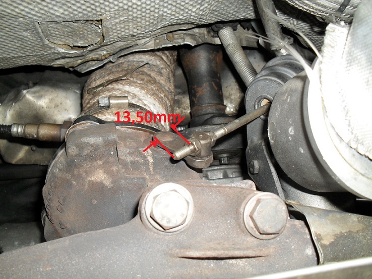

Ich habe die such Funktion benutzt aber keine Lösung gefunden. Es geht darum das ich einen 1.8T RS besitze und meine Druckdose eingestellt werden muss. Hat zufällig jemand die Maße zum einstellen da bzw. kann mal jemand für mich an seinem RS nach messen wie Sie bei Ihm steht !?

Druckdose / Wastegate öffnen ja den Turbolader und dieses gestänge wurde bei mir los gedreht und nun muss ich wissen wie die beiden 8ter Muttern stehen müssen.

So, bei mir sinds exakt 13,50mm...gemessen mit der Schiebelehre ab Ende der Gewindestange bis seitlich zur ersten Kontermutter.

So die 13,50 sind eingestellt nun auf zur Probefahrt.
Ich werde berichten wie es lief :-)
Danke schon mal für das geile Foto und allen anderen für die Hilfe !! Ihr seit spitze
