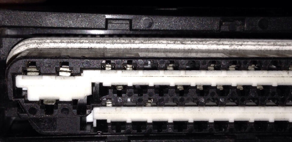

Hat jemand ein Bild vom AKL MSG Stecker auf dem zu sehen ist, wo welcher Pin liegt?

Das steht auf dem Stecker...

Bei mir steht da leider nichts

Andere Seite - da wo du die Kabel ein schiebst... Alternativ stehts in der Buchse an den Pins...
Wenns da auch beides net steht, is das der erste Stecker von VW, der keine Pinbezeichnung aufgeprägt hat...

Durch den Staub auf dem Stecker konnte ich die Zahlen an der Seite nicht sehen.
Aber jetzt läuft alles.
