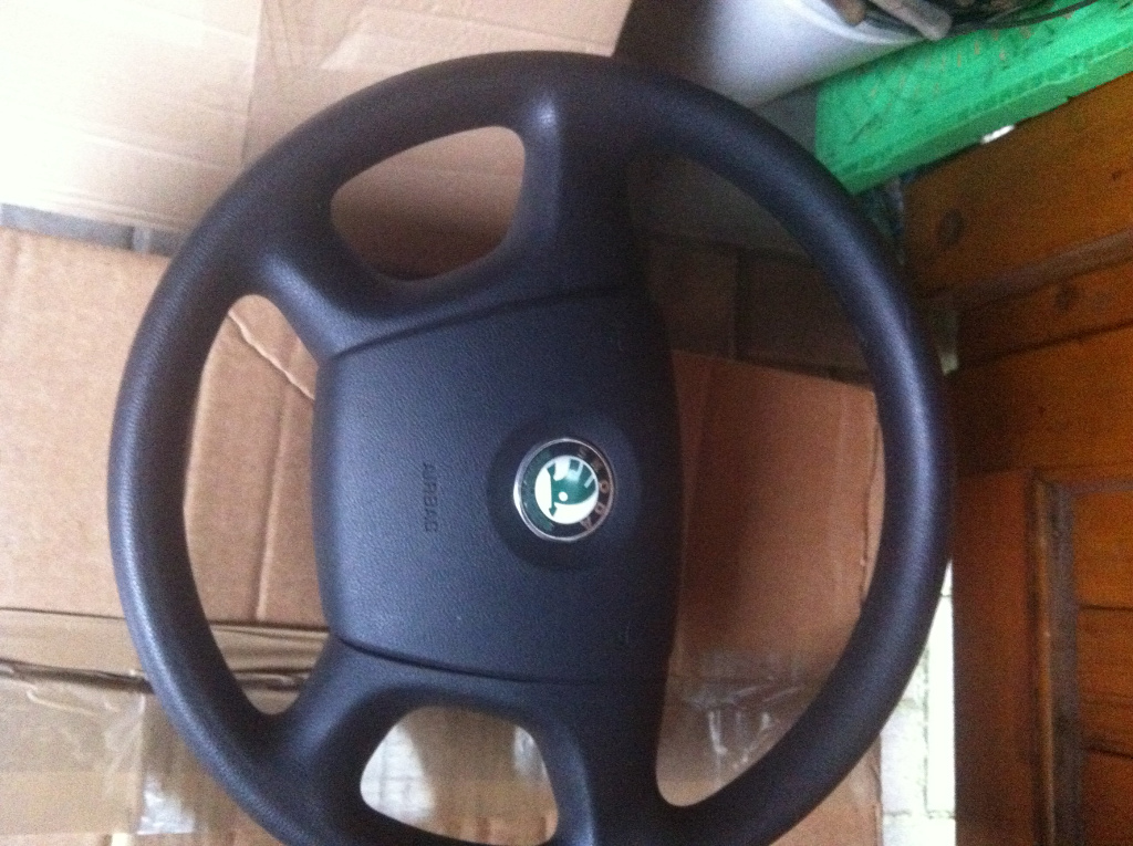

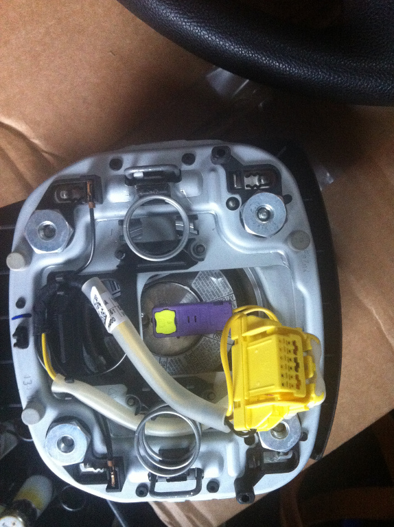

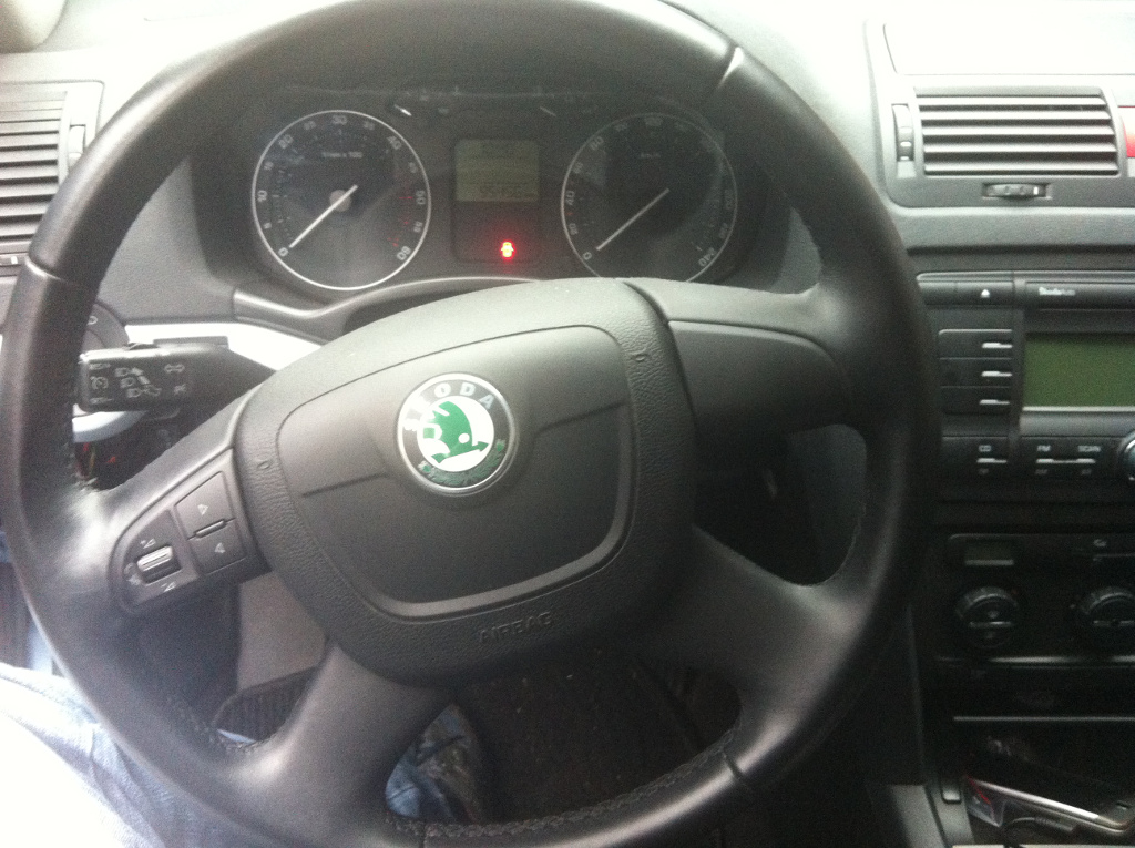

Hallo!
Da das originale Lenkrad (die Plastikvariante) war nicht so schön anzufassen, daher habe ich mir ein
schöneres Lederlenkrad mit Radio-Multifunktion gegönnt.
Nach dem Einbau musste ich nun aber feststellen, dass die Hupe nicht funktioniert...die Tasten am Lenkrad
übrigens auch nicht. Die Funktion der Lenkradtasten habe ich ja bereits angezweifelt (Steuergerät evtl.) aber
das die Hupe nicht mehr funktionieren könnte nicht.
Woran könnte das liegen? Habe mal in einem anderen Forum durch Zufall gelesen, dass es der Kabelverbinundung
im Airbag/Datenstecken vom Hup/Airbagelement liegen könnte.
Hier mal ein Link zu dem genannten Forum: http://www.team-dezent.at/3242-hupe-fun ... infos.html
Hier auch noch ein paar Bilder vom Plastik- sowie dem Lederlenkrad + Rückseite des Hup/Airbagteils

Wird nicht kompatibel sein. Tippe mal auf die Lenksäulenelektronik.

ich behaupte mal, der Schleifring hätte mit gewechselt werden müssen. ;)

Naja...das glaube ich nun nicht. Die Hupe müsste ja ähnlich angesteuert werden...ist ja nur ein Kontakt, welcher
weitergeleitet wird über das Kabel. Daher vermute ich, dass das ähnlich ist wie in dem anderen Forum beschrieben.
Ein Kabel müsste aus dem Steckergehäuse genommen und umgepinnt werden!
Hat einer evtl. die Steckerbelegung?

Ich zitiere jetzt nochmal aus dem anderen Forum:
Er meinte es liegt daran (so wie ich es auch dachte) das Kabel was von der Hupe geht wird durch das Kabel der Multifunktionstasten durchgeschleift.
Da dachte ich gut es geht wieder nicht, diesmal PECH!
Es schaute am PC nach einigen Pinkammern und der Belegung etc.
Er hat den Pin von dem Kabel der Multifunktionstasten rausgenommen und ihm direkt in das glebe Kabel gesteckt.
Siehe da es hat geklappt.
Vielleicht könnte ja mal einer schauen, welches Kabel es sein müsste...habe leider keinen Stromlaufplan!
Das wäre echt super!

Ich würde da nicht einfach was durch schleifen oder umpinnen.
Ich selber habe auch umgebaut jedoch auf das mfl von vorfacelift.
Da gibt es ein eigenes kabel was du dazwischen klemmen kannst. Sogar bei Skoda zu kaufen.
Weiters benötigst du ein neues Lenksäulen Steuergerät damit alles andere auch funktioniert.
Es gibt auch ein Thema hier wo das alles behandelt wird
