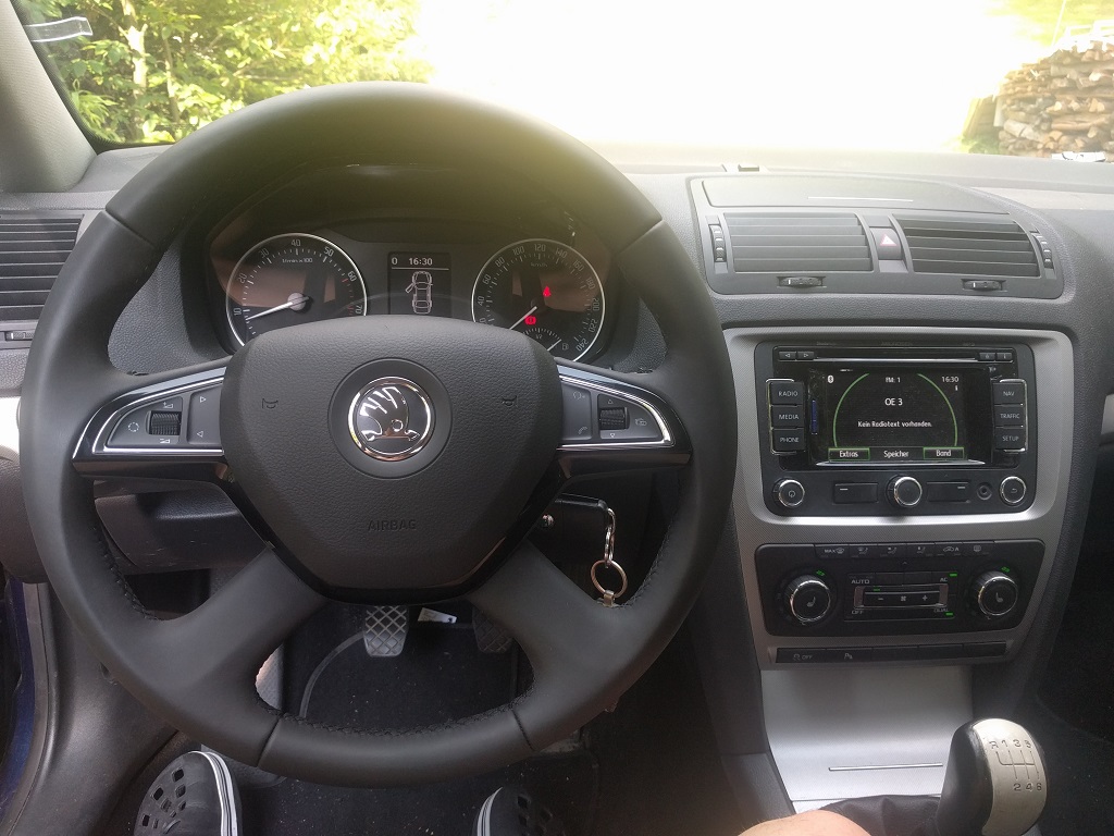

Re: O3 Multifunktionslenkrad am O2 verwenden
Alles verbaut
Auto gestartet, alles perfekt
Lg
Lg
Schaut gut aus!
Funktionieren auch alle Tasten?
O² Combi 2.0 FSI Elegance, O² Combi 1.8 TSI, O3 Combi RS 2.0TSI, jetzt Superb Combi 3FL 2.0 TSI 4x4 L&K
Alle Tasten wie sie sollen. Auch die Spracherkennung weil es mei e fse kann
Lg
Lg
