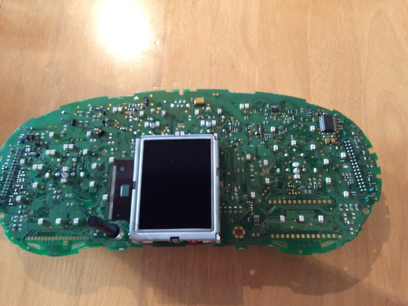

Hier noch ein Bild.
- image.jpg (144.2 KiB) 5325 mal betrachtet

Also auf der Rückseite der Platine finde ich das Bauteil mit der Bezeichnung TLE4279 mit 14 Kontakten direkt rechts oben neben dem Stellrad für die Temperaturanzeige. Hier sehen auch drei der Kontakte nicht mehr ganz so schön aus. Ist das Bauteil das Pendant zu dem in der Anleitung genannten spannungswandler TLE4276?

Re: Springt an und geht sofort wieder aus
Dies ist die Platine für die Faceliftmodelle, die die Problematik Spannungsregler und Nachloten nicht mehr aufweisen, was nicht heißt, dass nicht auch mal eines kaputt gehen kann. Es ist auf jeden Fall ein Spannungsregler.
