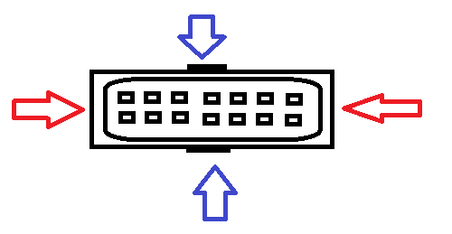

Kann jemand sagen, wie genau der Stecker hinter dem Schalttafeleinsatz aufgeht?
(Ausbauen und Abstecken hab ich geschafft, aber den Stecker hab ich nicht aufbekommen. :oops:
2012 VW Touran Sky
Octi_2
Re: Wischwasserstand / Sensor nachrüsten
Beitrag von Octi_2 »
Ist schon ewig her, aber Du mußt als nächstes die Abdeckkappe entfernen.....
Beitrag von Octavia2008 »
Ich war hier eher vorsichtig, da ich den Stecker nicht beschädigen wollte.
Muss ich oben und unten (blaue Pfeile) die "Verriegelung" anheben oder seitlich (rote Pfeile) mit einem Schraubenzieher hineinfahren?
