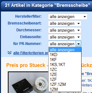

ich blick leider nicht so richtig durch mit den PR-Nummer.. Ich hab einen 2.0 FSI (8004/ADQ) und bei z.B. kfzteile24.de gibt es als PR-Nummern zur Auswahl die 1KD; 1KF; 1KS+1KT; 1ZC; 1ZE; 1ZF; 1ZF+1ZM; 1ZM
Im Aufkleber im Serviceheft steht aber nur die 1KF, welche aber laut verschiedenen Online-Shops nur die Hinterachse ist..
Welche ist dann für die Vorderachse? :o
Danke im voraus für eure Hilfe.. Ich hab mal Bilder angehängt von den PR-Nummern

Re: welche Bremsscheiben brauche ich ? - Sammelthread
Vorne ist PR-Code 1ZE der richtige. Das sind die 288x25 mm Bremsscheiben.

Danke für deine Antwort :) sind dann sozusagen bei allen O² Limo's die vorderen Scheiben 1ZE?
Nein. Die 1.4er und 1,6er MPI, der 1,6er FSI und der 1,9er TDI mit 77KW und als Frontantrieb und Handschalter haben die 1ZF, 1ZM, was der 280mm Bremsscheibe entspricht. RS hat 312mm. Rest die 288mm. Das ganz grob, bzw. recht fein gesagt, wobei ich nicht Gewähr auf die 100 Pro Aussage gebe. Es kann im Einzelfall die ein oder andere Abweichung geben.
