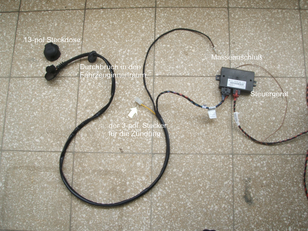

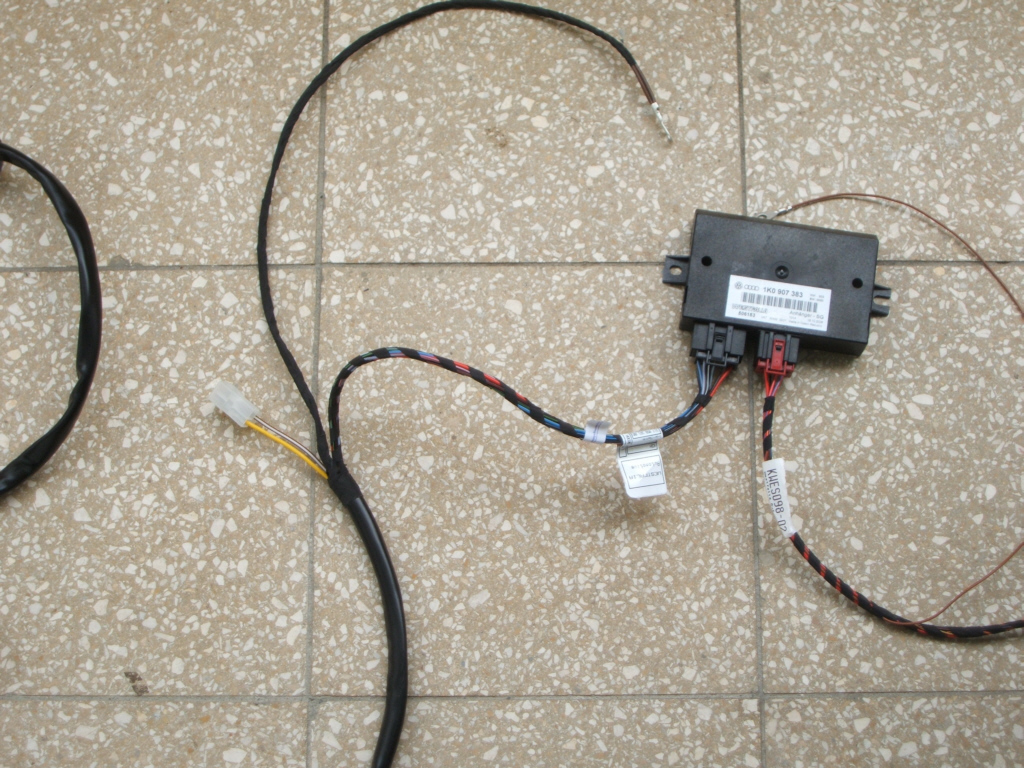

@ Qentin:
schau mal in deine steckdose am fahrzeug ob da im steckplatz 9, 10, 11 und 13 ein pin ist.
9 ist dauerplus, 13 ist die dazugehörige masse.
10 ist zündung, 11 die dazugehörige masse
wenn bei dir alle 4 pins belegt sind, liegt das kabel für den zündunganschluß höchstwahrscheinlich schon im fahrzeuginnenraum.
so schaut der noch nicht eingebaute elektrosatz aus. das steuergerät befindet sich im linken kofferraumbereich hinter der verkleidung.
wenn du dir die mühe machst, und die verkleidung ausbaust, sollte sich in der nähe des steuergerätes ein weiß-transparenter 3-pol stecker befinden, in den ein gelbes und ein braun-weißes kabel sind. das gelbe kabel ist zündung, das braune die masse dazu.
wenn du dich bis ende nächster woche noch gedulden kannst, kann ich dir sogar sagen, wie lang die leitung sein muß, um bequem an den sicherungskasten zu kommen.
eventuell kann ich dir sogar ein vorkonfektioniertes kabel zum selbstkostenpreis zukommen lassen.
