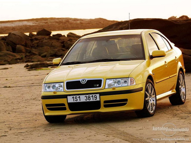

Hallo ich habe eigentlich mal vor auf Klarglas Scheinwerfer umzurüsten
nun wollte ich mir aber nicht einfach die Face Scheinwerfer kaufen sonder eigentlich die Xenon Dinger ( Doppellinse) nun meine Frage ist Der Doppellinsenscheinwerfer immer ein Xenon-Scheinwerfer oder kann mann den auch ohne betreiben
ich pack mal ein Bild mit zu zum besseren Verständins

Wenn er so aussieht wie bei dem gelben RS ist es immer ein Xenonscheinwerfer. Den kann Der normale sieht immer so aus.
Aber wenn Du auf Xenon umbaust kommen noch paar andere Sachen dazu. Aber die zahlreichen Threads dazu hier im Forum wirst du ja schon gelesen haben.

Weil die meisten komplett umgebaut haben, bzw das was Du vorhast gar nicht funktioniert. Den Spalt sieht man Imho nur wenn die Facestoßstange dran gebaut wird und die Vorfacescheinwerfer drin bleiben. Facescheinwerfer und Vorfacestoßstange passt glaube ich gar nicht.

Der Stoßstangenquerträger muss etwas bearbeitet werden. Richtig. Da die Vorfacescheinwerfer aber schmaler sind und somit die Vorfacestoßstange auch anders geformt ist, passen die Facescheinwerfer auch nicht an der Vorfacestoßstange.
