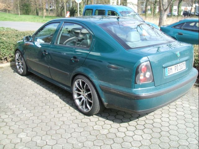

Evtl Federwegsbegrenzer organisieren, brauchst du je nach Tieferlegung und Rad Reifen Combi.
Fahre 8,5x18" mit 225/40 habe ca 50-60mm Tieferlegung hinten brauchte ich 4cm Federwegsbegrenzung, da ich beim Eintauchen in ner Senke auf der AB bei 200km/h Gummi an den Kotis gelassen habe.
Vorne sind bei mir die Radhausschalen leicht ausgeschnitten damit die Pneus nicht am Radhauskasten schleifen !
Nur zur Vorsicht gemacht !
Vorne rechts könnte es ein wenig schwierig werden den Originaldämpfer rauszubekommen, wegen der dickeren Antriebswelle, mit ein bisschen Geduld und Spucke klappts aber dann doch.
Hoffe das ich bisher helfen konnte !
So siehts bei mir zur Zeit aus !
