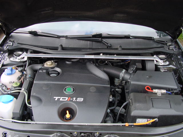

hallo uwe,
beim diesel sieht es mit der passgenauigkeit komplett anders aus. da haste probleme mit der dieselzuleitung. habe gerade keine besseren bilder gefunden, aber ich denke hier kann man(n) das problem ganz gut erkennen.
habe die abdeckung auch schon seit letztem winter im keller liegen, aber bisher noch keinen rechten antrieb für die anpassung gefunden. denke mal diesen winter werd ich es hinter mich bringen
gruss ralf

??? wie meinst du das ???von_ABF_zu_AUQ hat geschrieben:das hat aber rein kosmetische Gründe nehm ich an?
durch die dieselleitung liegt die abdeckung nicht mehr richtig bzw. wird hochgedrückt, es sei denn die s3 abdeckung wird um ein bisschen plastik erleichtert und dass ganze wird rausgeschnitten
gruss ralf
