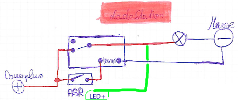

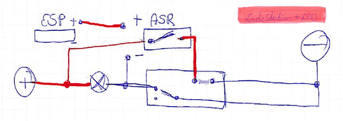

Ich habe eine Schaltkreis-Zeichnung gemacht - ich werde sie heute oder morgen Posten - für den Fall es jemand interessiert.

Dann mal ran! Du hast hoffentlich berücksichtigt, dass es TASTER sind?! Die Kontakte gehen also wieder auf, wenn man loslässt!HarryVZ hat geschrieben: Ich habe eine Schaltkreis-Zeichnung gemacht - ich werde sie heute oder morgen Posten - für den Fall es jemand interessiert.

Die Pläne sind hochgeladen.
Hoffe damit kommt mehr Verständnis zu mein Hintergrundgedanken.
Das es Taster sind ist mir klar, deswegen schalte ich noch ein Relais dahinter.
Das grüne LED sieht man zwar Tagsüber schlechter - aber mit der Hand kurz ein Schatten geben - dann ist das auch gelöst.
Da ich das Hauptlicht (Scheinwerfer) auch einschalten muss - sodass die Konsole aufleuchtet - habe ich kurz nicht bedacht gehabt.
Danke für diesen Input, ich werde mich wohl für den Schaltplan der konstanten Beleuchtung entscheiden (Schaltplan ALT)
Damit das Grüne LED nicht das Grün der gesamt Konsole übertönt - werde ich diese mit Widerstände Dimmen, sodass es an der minimal Leuchtkraft - wie bei der gesamten Konsole - ran kommt.
Das Dauerplus kommt direkt von der Autobatterie.

- _
Original Plan - Licht - Schaltplan_Licht .png (65.62 KiB) 1970 mal betrachtet
- _
Original Plan ohne LED Beleuchtung des Tasters.
Wenn ich das LED mit konstanter Leuchtkraft haben möchte, kann ich von der Linie zum Licht noch eine zum PLUS-PIN des LED's legen (Grüne Linie)
Zum Dimmen - ein paar Widerstände davor. - Schaltplan_Ladestation_alt.png (80.3 KiB) 2025 mal betrachtet
- _
Plan mit LED Beleuchtung des Tasters, inkl. der Helligkeit der gesamten Konsole.
Umgedrehter Plan.
Licht hängt direkt am PLUS.
Der Rest zur Masse. - Schaltplan_Ladestation_neu.png (90.76 KiB) 2003 mal betrachtet
