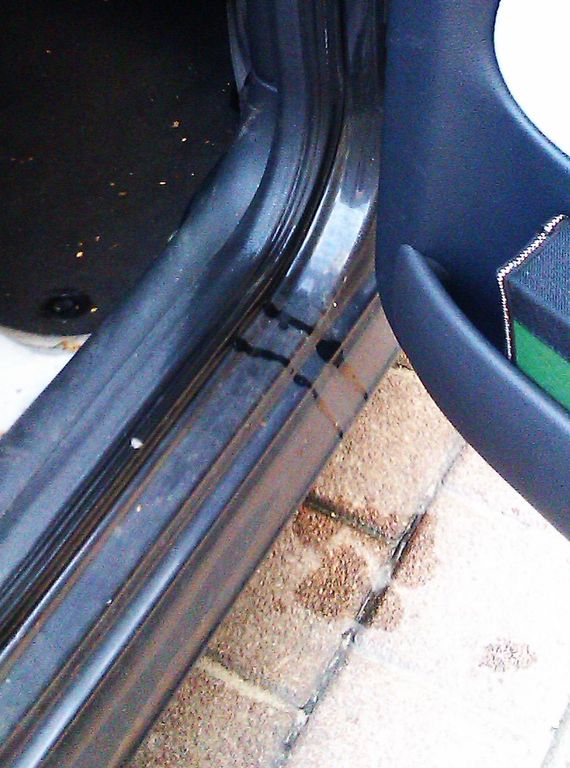

Hinten rechts habe ich irgendwie Feuchtigkeitseinbruch, kann mir aber nicht erklären woher das kommen soll. Hat jemand damit schonmal Erfahrungen gemacht?

Türfolie ist nicht dicht. Verkleidung ab, nachbessern und gut sollte es sein. Vorher mal die Abläufe an der Türunterseite kontrollieren, ob das Wasser ablaufen kann.

Ich kann hier nur meine Erfahrungen mit dieser Problematik wiedergeben. Ich habe zuerst die Türdichtung gewechselt, Problem bestand immer noch. Abläufe waren frei, also Verkleidung ab und gesucht. Folie war nicht durchgängig verklebt, ob schon immer so entzieht sich meiner Kenntnis. Folie neu verklebt und Wasser blieb draußen.
Die 40,-€ für die neue Türdichtung war mein "Lehrgeld"

Jopa, Türfolie...

Wasser steht auf Türdichtung!! hinten rechts
also ich habe ein 99 Bj Octavia!!
Habe den Octavia beim Skoda Vertragshändler gekauft!!...nur zu kleinen Info!!
Ok zum Problem, nach starken Regen habe ich bemerkt das auf der Türdichtung(Einstiegsleiste) Wasser steht welches dann immer in den Inneraum läuft
Habe das dem Händler mitgeteilt der erst nix machen wollte, musste ihn erst auf seine Pflicht hinweißen(Gewährleistung) eh da was passiert ist!!Soweit so gut!!
Der Händler hat die Türfolie gewechselt, weil sie angeblich kaputt war!!
Leider musste ich heute festsellen das schon wieder Wasser auf der Türdichtung steht!! Ist aber noch nicht reingelaufen!!
Ach ja es ist die Türe hinten rechts (Beifahrerseite)
bitte um rat zur Trockenlegung 8)

Dann ist die Türdichtung mit Sicherheit nicht vollständig verklebt worden. Diese Folie hält das Wasser in der Tür, wo es dann durch Abläufe unter der Tür auslaufen kann. Natürlich müssen auch die Befestigungsclips der Türverkleidung mit einer Dichtung versehen werden. Du kannst ja mal die Türdichtung in Eigenregie abnehmen und die Dichtungen/Folie kontrollieren.

Die Folie muss durchgehen verklebt sein. Ist auch nur ein kleines Stück nicht mit "Klebegummi" abgeklebt, kommt dort Wasser rein. Das Regenswasser läuft von aussen in den Fensterschacht, also dort wo die Scheibe drin steckt. Dann sollte das Wasser durch die Tür zu den Abläufen kommen und dort ins Freie gelangen.
