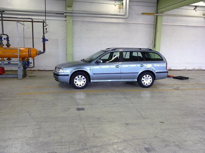

Hier mal ein Bild mit mattschwarz:
oct0211 (5).JPG (73.92 KiB) 4911 mal betrachtet
