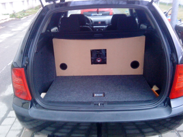

So jetz ma was neues :=) nach 2 Tagen schrauben , sägen und kleben und anphasen ist meine Soundkiste mit 3500W fertig .
Diese 3500W wumsen ganz schön hatte schon lang nicht mehr so viel spaß :=).
Habe diese so gebaut das man wenig kofferraum verliert aber dennoch guten Sound hat , also komplette Breite genutzt 1000mm und nach hinten nur 30 cm mit passendem Winkel alles angepasst.

Und da liegen echte 3500 Watt an
Mit welcher Endstufe wird die Kiste betrieben

3500 Watt auf ne ca 70-80 Liter Kiste und dann noch ein guter Sound? Sehr sehr ungewöhnlich....

Soll das nen Bandpass ein? 6ter Ordnung? Viel zu kleine Ports.

Wo kommen denn die 200 Ampere her? Die Lichtmaschine schafft das nicht. Wie ist das ganze denn verkabelt?
Und warum steht das nicht in Deinem Vorstellungsthread?

Was ist ungewöhnlich an der Leistung? Was hat das Volumen der Kiste damit zu tun? Ich bezweifel aber, daß tatsächlich eine solche Leistung souverän an einem 12"er anliegen, welcher kaum Platz zum atmen haben dürfte.
@ Dreas: 4. Ordnung!

Ob die Ports zu klein sind, weiß ich nicht. Auf Grund der Tiefe des Gehäuses von 30cm und der Bauhöhe vermute ich mal einen 30er Woofer. Für einen 30er sind zwei 10er Rohre schon ok. Allerdings hätte ich dem Wirkungsgrad zuliebe bei der Gehäusegröße mehr Portfläche verbaut. Ob es aber dann mit der Länge noch gepaßt hätte ist eine andere Sache. Gibt es eine Skizze von dem Gehäuse und Daten bzgl. Volumina? Ebenso würden mich / uns die Parameter vom Lautsprecher interessieren.

Dass die serienmäßige Lichtmaschine diese Leistung gar nicht erzeugen kann.Frank V. hat geschrieben:Was ist ungewöhnlich an der Leistung?
