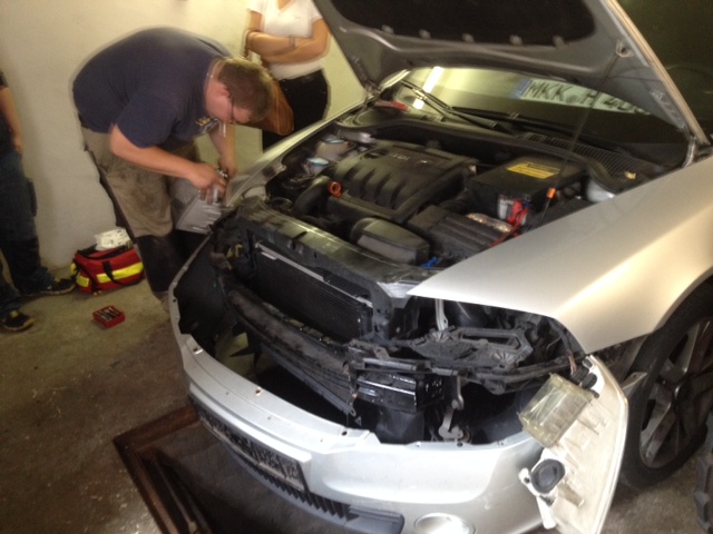

Ich bin gestern rückwärts aus meinem hof gefahren, habe ein parkendes auto übersehen und habe mit dem linken radkasten dessen anhängerkupplung erwischt.
Es hat mit die Frontschürze halb abgerissen.
Nach demontage ein wenig hinbiegen und neuer montage habe ich jetzt wenn ich einen starken gasstoß gebe das Problem das das ESP versucht vorne links irgendetwas zu machen und die lampe flackert dann
mir ist ein "sensor" aufgefallen bei der montage welcher vorne links einfach rumhing mit ca 40 cm kabel.
Laut aussage eines bekannten vermutete er das dies der temperaturfühler sei und wir haben ihn "festgemacht" (kabelbinder an festem Teil)
Meine befürchtung ist nun das dieser sensor (rund) irgendwas mit dem esp zu tun hat
Daher frage ich euch ob ihr mir zufällig etwas dazu sagen könnt
gruß und Danke

Hallo wie schon geschrieben es war VORNE genauer siehe bild bei dem unteren senkrechten silbernen steg vorne links in Fahrtrichtung
von hier hab ich ca noch 40 cm kabelweg
würde gemütlich richtung nebelscheinwerfer gehen

heute morgen bin ich auf die autobahn und habe festgestellt das mein lenkrad 30 grad nach links zeigen muss das ich gradeausfahr
ab werkstatt
schaden offensichtlich : Achsaufhängung verzogen
schaden eventuell : domlager, querlenker
ich geh erstmal weiter weinen ....
ab werkstatt
