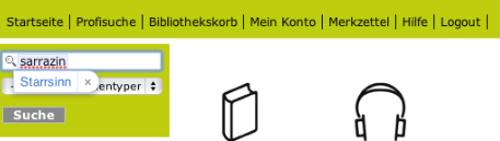

1. Ne…, bitte leg die Streichhölzer weg!
2. wenn der 1U/1J eine neue Kiste ist, dann sag mal ne alte Kiste an…
3. das Autonome Fehlerkurrektur-System meiner Cupertino-Dose ist ein ewiger Freudenbringer.
Bin auf die Autos von Apple gespannt!
Siehe Beispiel:
