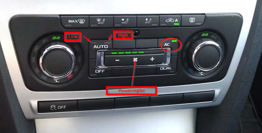

Was meinst Du mit AC-Powerregler und was mit High und Low?
Ich hab nur das Temperaturwahlrad, die Lüfterkorrektur und diverse Luftaustrittsmodi.
Konstant Temperatur 21° braucht keinen Bedienereingriff. An welchem Knopf drehst Du?

Re: Climatronic - Low/High kaum Unterschied bei der Drehzahl
Könnte daran liegen, dass ich den Facelift mit Climatronic habe:
- bild1.png (571.09 KiB) 3443 mal betrachtet
@insideR: Ja, optisch schon. Aber bis vor ein paar Tagen war da ein gewaltiger Unterschied zwischen der MAsse der umgewälzten Luft, nicht damit zu vergleichen, wie wenn man im manuellen Modus eine Stufe hoch- bzw. runterschaltet.
@Octarius: Nein, natürlich steht das nicht so im Handbuch, mir fiel nur keine bessere Bezeichnung im Moment des Schreibens ein, deswegen auch noch schnell ein Bild mit Beschriftung hinterher, damit jeder weiß, wovon ich rede. Und ja, ich habe die letzten Jahre auch nur die Automatik benutzt, deswegen fällt mir ja gerade auf, dass von heute auf morgen es plötzlich keinen signifikanten Unterschied zwischen diesen beiden Stufen mehr gibt.
Mit VCDS kannst Du die Soll- und die Istwerte der Gebläsespannungen auslesen. Vielleicht ist Dir ein Vorwiderstand geflogen.
Steht bei mir immer auf Auto/Low.
Wenn ich auf High stelle gehen die Lüfer (bei dir im Bild "Powerregler") um eine Stufe hoch.
