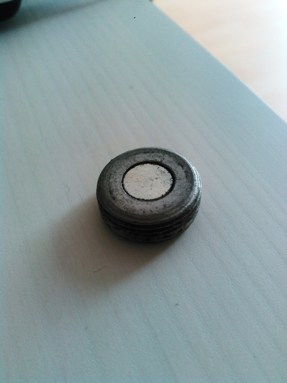

Könnte das Teil von meinem Scout stammen?
habe das Teil auf dem Bild auf meinem Stellplatz bei meinem Auto gefunden. Sagt das Teil jemanden etwas und könnte es von meinem Scout stammen?
Vielen Dank im Voraus

- Fragwürdiges Teil.jpg (97.03 KiB) 2000 mal betrachtet

Nochmal die Rückseite. In der Mitte ist das Teil magnetisch.
Hab die Tage das Haldexöl wechseln lassen. Könnte das damit zusammenhängen?

nicht dass das die Öl-Ablassschraube für die Haldex-Kupplung ist.
Dann müsste aber eigentlich auch ein Ölfleck zu sehen sein....
PS: Ich würde mich sofort unters Auto legen und mal nachgucken.

Wenn es die Ablassschraube ist, wird die Kupplung schon defekt sein wahrscheinlich.
Kontrolleschraube kann es auch sein.
Größe passt.
Das mit dem Magnet Irretiert mich nur. Aber vielleicht ist das wenn man die Schraube ersetzt so.
Fleck muss sein wenn es die Ablassschraube ist. Kontrolleschraube sollte es bei gut Glück nur feucht sein.

Leichte Entwarnung.
Habe zeitgleich in einem Motorradforum nachgefragt, weil mein Mopped auch mit dort steht wo das Teil rumlag. Das Teil ist wohl eine Abdeckkappe von einer Mountainbike Federgabel!?

mich macht der Magnet stutzig. Sowas ist (eigentlich) an Ablassschrauben von Getrieben etc. dran, um den metallischen Abrieb "aufzufangen".
An einer Telegabel gibt es eher keinen Abrieb.
Aber wenn Du meinst, bis zum Dienstag warten zu wollen/können, bevor nachgesehen wird (wie viele Kilometer gedenkst Du denn bis dahin noch zu fahren?), dann hast Du entweder ein großes Gottvertrauen oder zu viel Geld.....

Original hat die haldex 4 sowie die 5er keine Schraube mit Magnet.
Auch nicht der Rest vom Aggregat

Der Hinweis auf der Schraube "Dual Pad Adjustment" lässt mich vermuten, dass es sich nicht um eine reine Verschlussschraube handelt.
Egal ob Ablass- o. Kontrollschrauben werden angezogen u. fertig.
Bei der gezeigten Schraube kann man offensichtlich etwas einstellen.
Der Pfeil zeigt die Richtung von "-" nach "+".

ein User bei den Mopeds schrieb, er hätte so einen "Stopfen" zum Einstellen der Federvorspannung an einer gefederten Sattelstütze. Also es verdichtet sich, dass es sich tatsächlich um ein Fahrradteil handelt.
SR Suntour NCX Parallelogramm Sattelstütze NCX
(letztes Bild)
MfG
