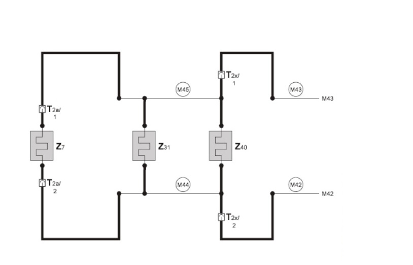

Die Lehne in Reihe zu was????
Die Lehne hängt auf der einen Seite an Plus aus dem STG und auf der anderen Reite auf Masse, da ist nix weiter in Reihe..
Dachte das hatten wir im anderen Forum geklärt.

Re: Verbesserung der Sitzheizung im FL Modell
Wenn ich eine Matte messe mit 1.2 Ohm und in Summe 2,4Ohm habe kann ich nicht parallel sein.
Beim 4 fach Stecker wo ich plus und minus sowie NTC habe, messe ich beide Matten mit 2,4 Ohm.
Siehe meine Bilder..
Das ist der Schaltplan vom Leder.. Stoff ist in reihe, das ist klar, aber bei Leder nicht.
Da ist Z6 Beheizbarer Fahrersitz, der bekommt direkt plus vom STG und geht dann direkt auf Masse.
Z7 ist die Lehne ebenfalls Plus vom STG und direkt Masse
Z31 und Z40 sind die Wangen, die bekommen auch direkt Plus und gehen auf Masse.
Also ist bei Leder keine Reihenschaltung vorhanden, sondern alle Matten hängen parallel am selben Plus vom Stg.
So betrachtet stimmt es schon. Denkfehler. Ging eher um Stoff und Teilleder.
Wurde korrigiert
Wurde korrigiert
Ja das kam in den anderen Forum auch immer anders rüber.. aber ja bei Stoff und Teilleder hast natürlich recht, da ist es in Reihe.
